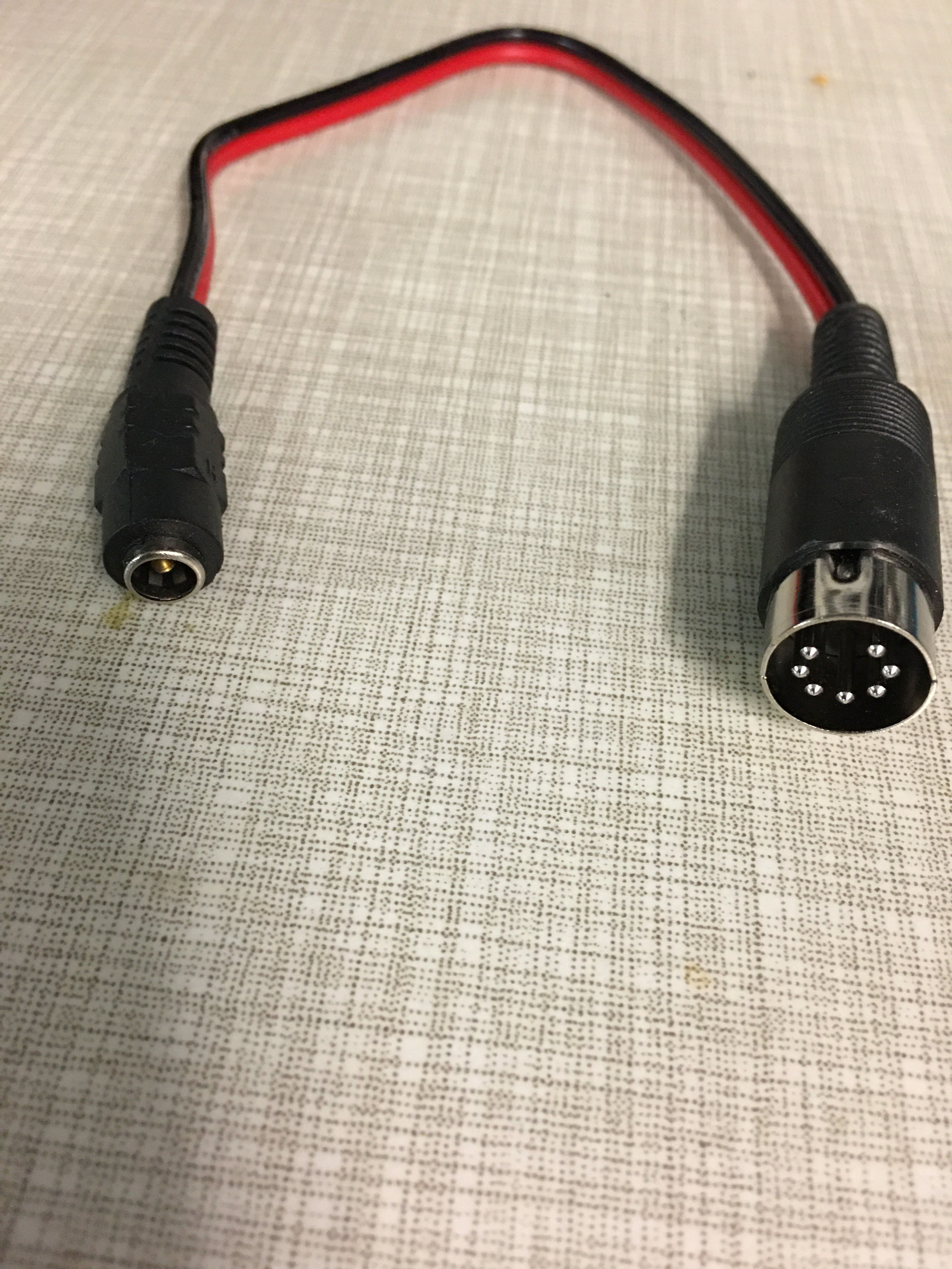

Da man sowieso basteln muss (wenn man nicht ein Fertiggerät findet), würde Ich immer ein kurzes Adapterkabel basteln statt am neuen Netzteil rum zu fummeln. Geht irgendwann das Netzteil kaput, muss man dann nicht nochmal rumfummeln, sondern steckt einfach das Adapterkabel auf's neue Netzteil und fertig.
Ich bin auch zu Adapterkabeln übergegangen. Für die Hohlstecker gibt es auch fertige Kabel mit Buchse auf der einen Seite. Auf das offene Ende den entsprechenden Stecker löten.

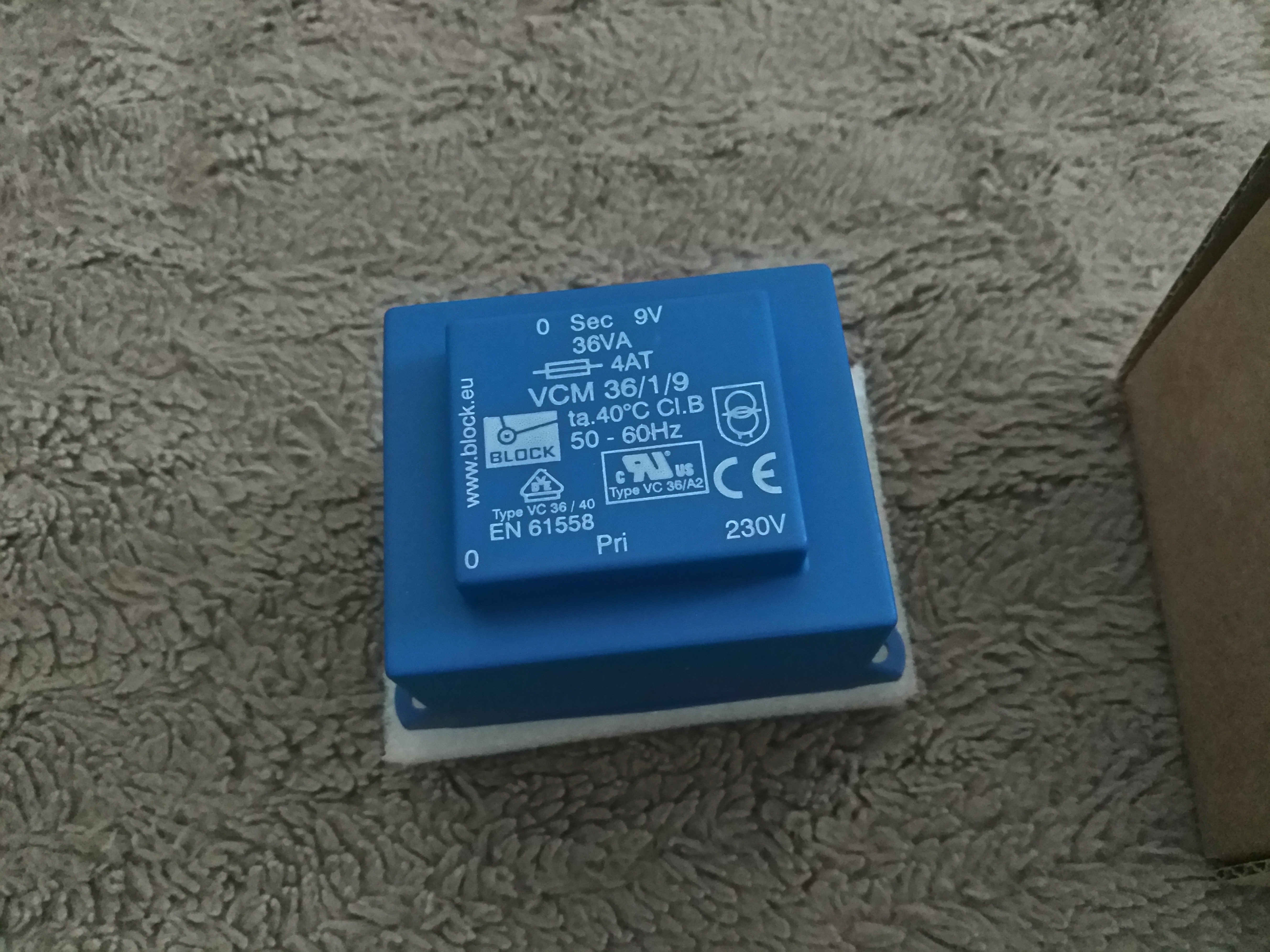

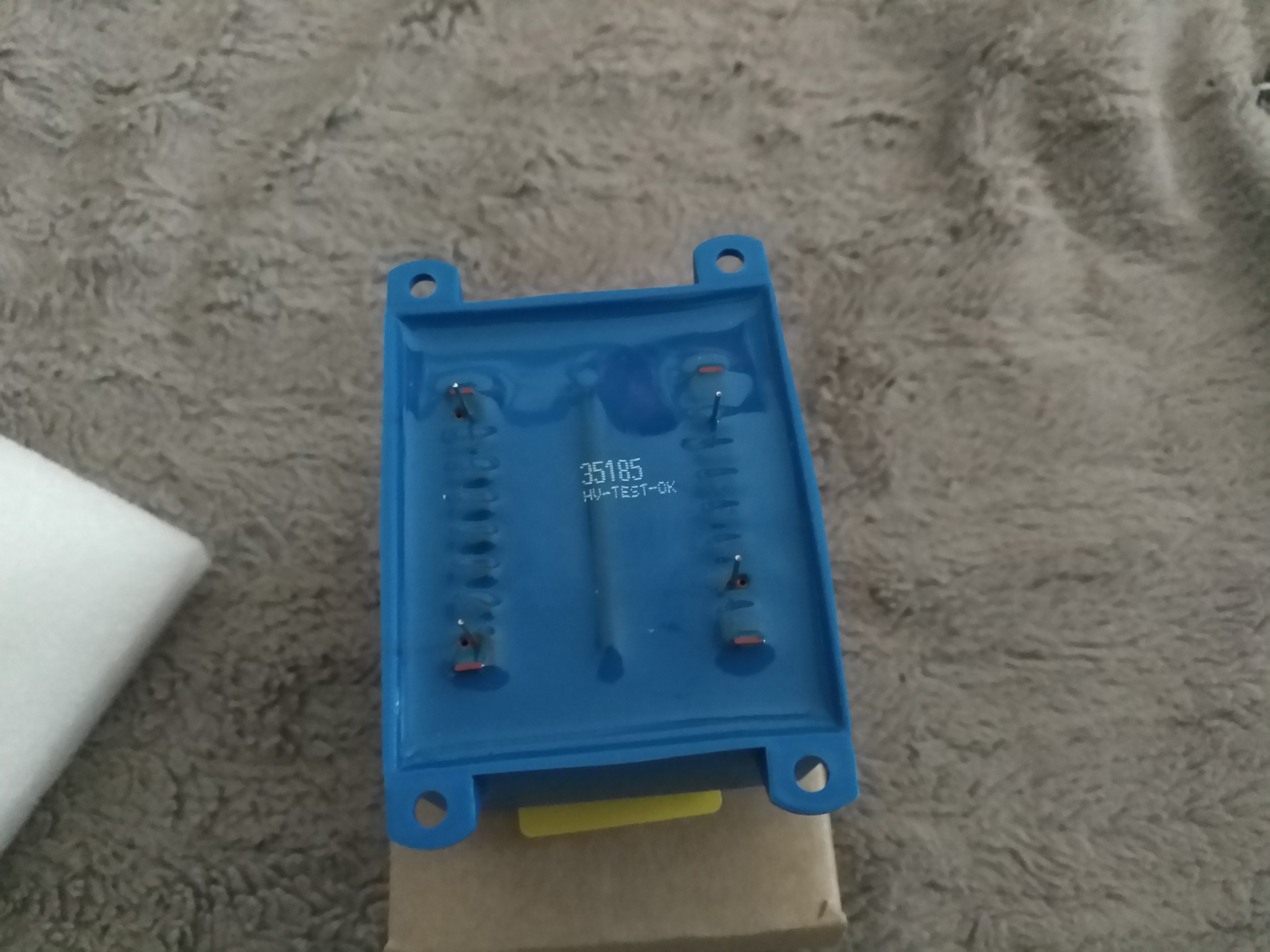

Vielleicht noch ein Tipp für erfahrene (!) Elektroniker/Elektrotechniker:
Reichelt bietet auch preiswert neue Printtrafo´s mit 9VAC/4A an.
Ggf. interessant als Basis für "Selbstbau-Netzteile" für ATARI 400/800 oder eben für die 1050/XF551 Drives.
Der PT kostet bei Reichelt 11,50€ zzgl. Versand.
Aber Vorsicht, wie gesagt, nur geeignet für Leute, die sich wirklich auskennen!
